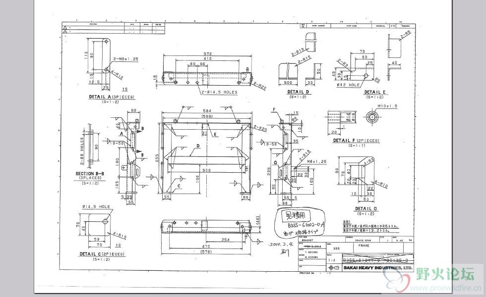

大家都经常遇到这种情况
需要把客户图纸转换成内部图纸
或可以直接用于生产的图纸
比如出分件图/展开图等
很多时候
国外图纸没有零件图
零件和装配尺寸等全部信息在一张装配图上表现出来
这时候
需要考验你的第一种能力--
2D图的基本读图能力
就象这一张扫描件
尺寸基本清晰
但装配件部分线条轮廓模糊
要读得明白
需要一点经验积累的
接下来就是零件建模
客户图纸上已经表现出来的零件图
这个不难
问题是很多时候
有的件儿
客户图纸上表现出来的是零件
但实际加工中
由于工艺或设备加工范围或加工能力的限制
我们需要把零件当作焊接组件处理
也就是说
需要拼焊
才能实现零件加工
什么时候需要拆分
怎样拆分才有最好的可生产性
这个
也是需要经验积累的
零件建模完成后
接下来是3D装配图制作
这个不难
需要用到标准件的时候很多
螺栓 螺母 垫片 铆钉等等
网上可以下载到模型
实在找不到的
自己做一个也不难
3D装配完毕
最后一种基本能力
当然就是2D图制作
各种焊接符号标注
螺纹孔标注
局剖视图添加
这是本人转换后的图纸
部分尺寸和符号没有标注
公差 视角等图框信息忽略
全部尺寸与原图完全吻合
说明零件建模和装配没有误差
有兴趣的初学朋友
不妨也做一张
有心得大家交流
谢谢

发表于 2010-5-3 08:32 | 显示全部楼层
好模糊,楼主发个清晰点的上来

发表于 2010-5-3 11:33 | 显示全部楼层
回复 6# KerrZhang 的帖子

 楼主| 发表于 2010-5-3 11:55 | 显示全部楼层
没错
加工时通常用3.0的代替.
