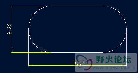

各位:
   跑道形如何标注尺寸呀,下面三种标法,哪一种是正确的呀?或者都是错的,正确的该如何标注呀?先谢谢了!
刚刚我写成椭圆形了,实在是不好意思呀。

发表于 2010-5-2 16:12 | 显示全部楼层
这叫椭圆吗?半圆吧。

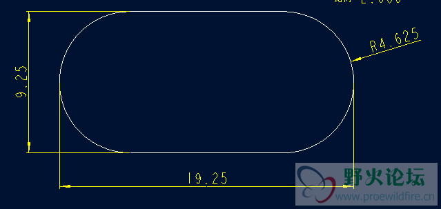

发表于 2010-5-2 16:44 | 显示全部楼层
这不是椭圆吧,你这环形图形,标注的画,最后一种比较直观,建议用最后一种。

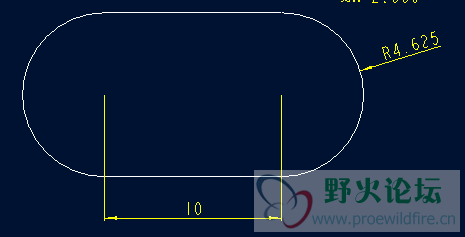

发表于 2010-5-2 16:55 | 显示全部楼层
第一种就可以,你第二个图多尺寸了

发表于 2010-5-2 16:57 | 显示全部楼层
椭圆一般用RX和RY两个尺寸标注.........你画的不是椭圆呀
发表于 2010-5-2 17:47 | 显示全部楼层
这不叫椭圆,一般我们叫腰圆孔!

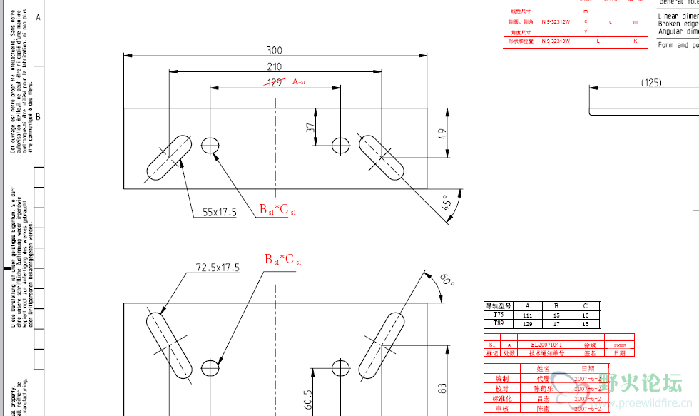

发表于 2010-5-3 09:44 | 显示全部楼层
Oblong的标准标注是矩形边长*边长
附张图片
