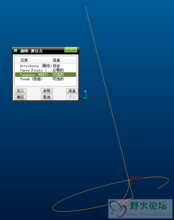

发表于 2010-5-4 15:11 | 显示全部楼层
先在底下的圆和竖直的直线上创建两个点(做为导角的两个端点) 然后 用样条曲线-经过点-完成  选上刚刚建立的两个点
然后再对话框里点 相切-定义  分别选上竖直的直线和底下的圆(注意方向)
就ok了

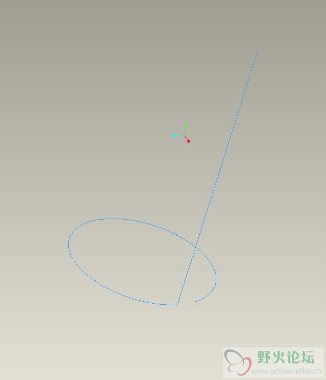

发表于 2010-6-29 13:11 | 显示全部楼层
引伸楼主的标题,望高手给予解答
我想做这条线的扫描,但不知什么原因进入不了草绘环境.
