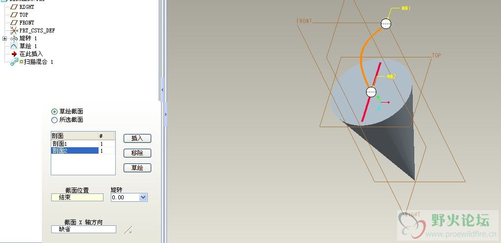

高手帮我指点一下,这样为什么不能扫描混合啊。一个点和一个直线难道不可以吗

图元素必须相等!你应该把圆分成四段。还有一种是用混合顶点!当然跟你这个图没什么关系!但也得掌握!

对,两截面图元数相等,起始方向相同

是两个截面的图元数必须相等 楼主需要吧把圆分割成四段
