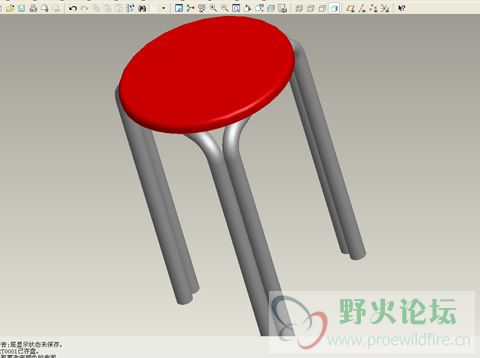

[原创] 发个凳子练习给大家练练,有一点点难度
发表于 2010-4-30 16:59 | 显示全部楼层 |阅读模式
一张凳子

 楼主| 发表于 2010-4-30 19:31 | 显示全部楼层
那三根n型的管脚要注意是必须‘相切’的

发表于 2010-4-30 20:33 | 显示全部楼层
LZ能说下用的了些什么主要特征么
扫描?

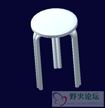

发表于 2010-4-30 22:43 | 显示全部楼层
十分钟搞定

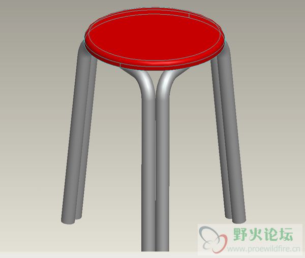

 楼主| 发表于 2010-5-1 21:39 | 显示全部楼层
画得不错,凳子脚是相切的就没问题,不相切的话这个设计是没用的。
再发一个改了一下把凳脚改成斜的,直脚的能做出来,这个也应该没问题了,呵呵

发表于 2010-5-1 22:26 | 显示全部楼层
关键是搞明白里面的尺寸关系。

发表于 2010-5-1 22:58 | 显示全部楼层
6#的问题要注意,上窄下宽,和垂直的几乎一样。举一反三的效果。
