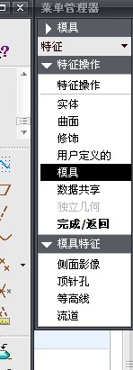

下面的图。没有水线选项,有等高线....
昨天我把软件重装了一遍,保证所有的功能都装上去了。除了某些不用的语言!
[ 本帖最后由 hugaozi 于 2010-4-30 16:54 编辑 ]

 楼主| 发表于 2010-4-30 17:36 | 显示全部楼层
发现等高线就是水线....
 楼主| 发表于 2010-4-30 17:37 | 显示全部楼层
回复 2# xief4f4 的帖子
都有说什么都装了的。。所有的+都打开装上了。出了那些没有用的语言。英语都装了。。。。。。

发表于 2010-5-26 09:10 | 显示全部楼层
等高线就是水线呀

发表于 2010-5-29 21:33 | 显示全部楼层
.mfg中
在 插入-水線
不知道你說的是不是.asm中,asm中是沒有的
