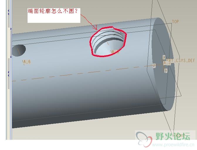

本人是初学者,用的是4.0的.想在一个圆柱表面攻一个螺纹,罗纹外轮廓怎么那么难看,怎么不是圆的呢?在这里请教各位大侠,是不是我画错了??还是有什么方法处理后,就好看了??
附上图片和PRT.望各位好心的前辈们,指导指导!!!谢谢!!!

        在《立体几何学》以及《制图学基础》课程中,都有涉及此现象的讲述和解析,……当相等直径的两正原柱体垂直相交,其轮廓界面的相交线在平面上显示的是“X”状,而大、小直径的两正原柱体垂直相交,其轮廓界面相交线的轮廓是“异型的0”状,而其正上方投影视图则仍然可见是正圆的……!
        建议回学校去问问老师,为甚麽没讲授及此;或者,自己复习一下教科书的有关篇章;又或者,自己用一根大直径的软质正园棒料上掏一正园孔,……效果和答案即明矣!

他的俯视投影是圆的

这个螺纹可以采用修饰特征来做

相贯线当然是不圆的!

我知道是有点像O型的 但是好象我画出来的不是规则的O型, 我再思考思考,多谢各位的指点,让我明白了不少!!!谢谢!!!
