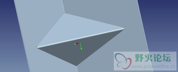

11.jpg 在以前的版本里面想做这样一个成形挺麻烦的,但在5.0里就变得很简单了。

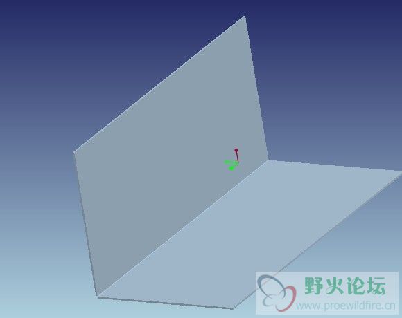

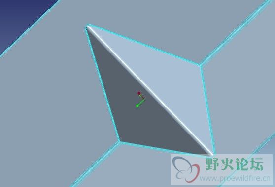

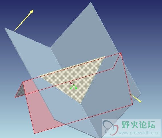

   面组成形,顾名思义首先得创建个面组。 33.jpg   创建好如图的面组后,就可以使用面组成形了

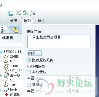

44.jpg     然后选中创建的曲面, 55.jpg 66.jpg 这里有两个选项,一个是控制成形面生成的方向,一个是控制钣金壁生成的方向。大家自已试验下吧。接下来看这个选项 77.jpg 排除曲面 和以前的没什么区别,大家都能理解的, 锐边倒圆角这里要注意,非放置边意思就是你生成的成形区域内部的R角,放置边就是曲面与钣金壁相交的边。 88.jpg    最后效果如图。 总结,曲面成形比起以前的冲头和模具有了很大的改进, 不需要再重新创建一个模型了,直接就可以在零件内部创建,更加直观也更加高效!
