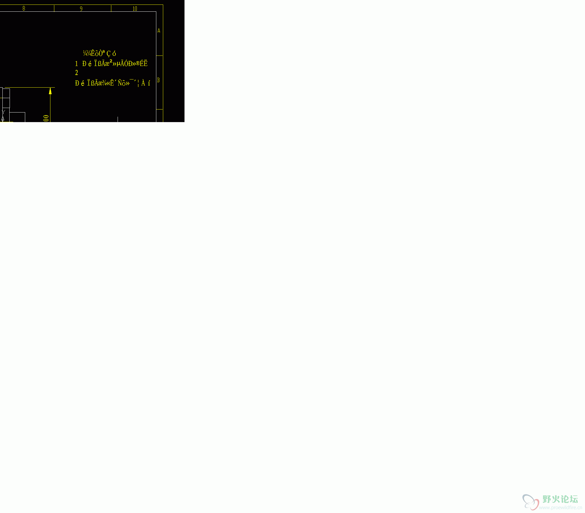

我在PROE好不容易做了一个图框,也画好  了表格   为什么转到CAD里面表格里的文字都不显示了呢????希望得到大虾们的解答!!!

发表于 2010-4-29 22:01 | 显示全部楼层
是字体的问题,在论坛搜索乱码

 楼主| 发表于 2010-4-29 22:49 | 显示全部楼层
回复 2# 野火 的帖子
哦 是吗? 我去看看!!!!!

 楼主| 发表于 2010-4-30 20:08 | 显示全部楼层
回复 3# zuobb507 的帖子
我怎么还是搞的出来啊!

发表于 2010-5-2 14:06 | 显示全部楼层
就是字体的问题

 楼主| 发表于 2010-5-2 19:06 | 显示全部楼层
回复 5# papa1008 的帖子
下虾  你知道怎么调吗?
字体?  我 不会调  你能不能说得具体一点啊!

 楼主| 发表于 2010-5-2 19:51 | 显示全部楼层
回复 楼主 zuobb507 的帖子
1、用PROE默认的font字体转CAD是会乱码的。
解决办法有二种,一是将文字炸开,转入CAD后为点和线,不是字,无法编辑,需要在config中设置dxf_out_stroke_text 值all
二是将中文改为仿宋或宋体等字体,先将系统C:\WINDOWS\Fonts下面的仿宋字体复制(ctrl+c),
粘贴到PROE的目录如D:\Program Files\proe3.0m120\proe_wildfire3.0m120\text\fonts\chinese_cn  下面。
字体文件名为simfang.ttf(默认),重启破衣,将所有中文改为仿宋,选择文字时会出现仿宋体,字体名称为Fangsong_GB2312
这样转CAD不会出现乱码。
注意如果需要将工程图配置文件的文字字体修改为仿宋,应该是default_font simfang
default_font fansong是错的!
2、特别说明的是,4.0m030经测试转R14、2000dwg格式仿宋字不会乱码,2004dwg格式依然乱码,应该是软件的bug。
大家转2000格式就好了,可以在config中设置默认的转换格式,例 dwg_export_format 值2000
已经彻底解决了!!!哈哈 不仅显示了,还可以 单个文字的编辑!!! 很好!
