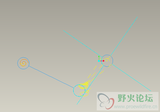

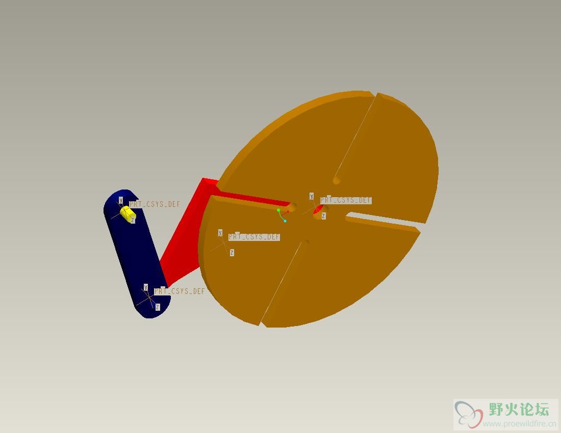

哪位大侠告诉我这个凸轮仿真怎么做,在定义凸轮从动机构连接的时候怎么也选不上,为什么???

先看看图。

这是典型的马尔他十字机构,凸轮连接要起用 "升离"
楼主的文件只上传了 asm 组件,而没上传 prt 零件
