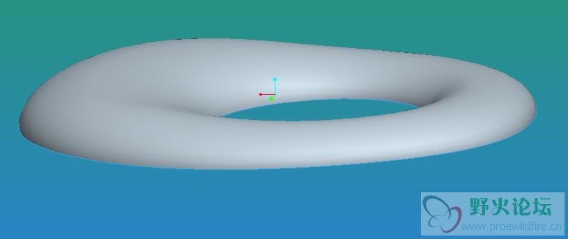

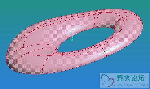

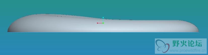

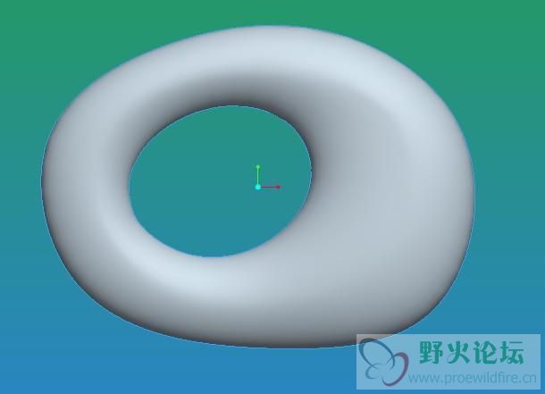

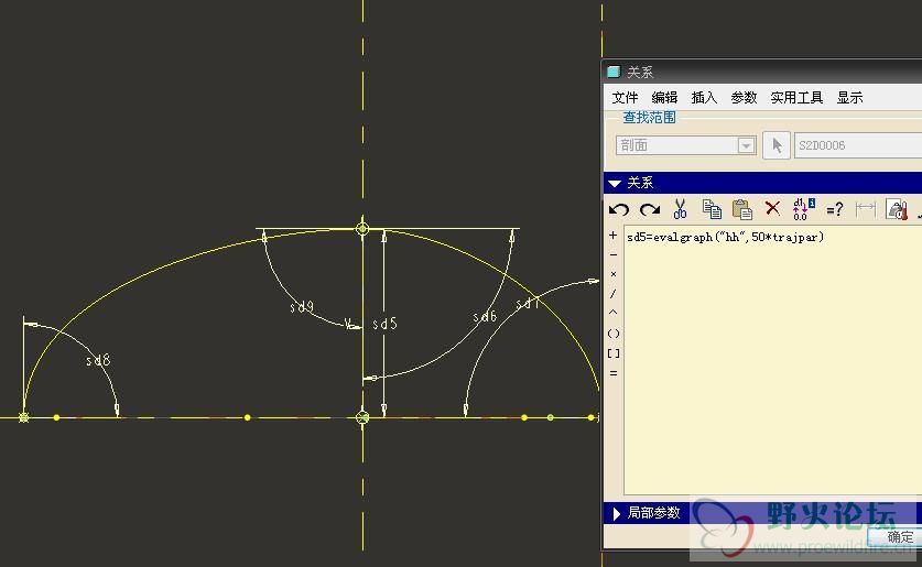

刚开始尝试使用,可以对这方面有个简单直观的理解
[ 本帖最后由 goawi0328 于 2010-4-29 20:36 编辑 ]
曲面效果如图
曲面效果如图
曲面效果如图
曲面效果如图
曲面效果如图
曲面效果如图
曲面效果如图
曲面效果如图

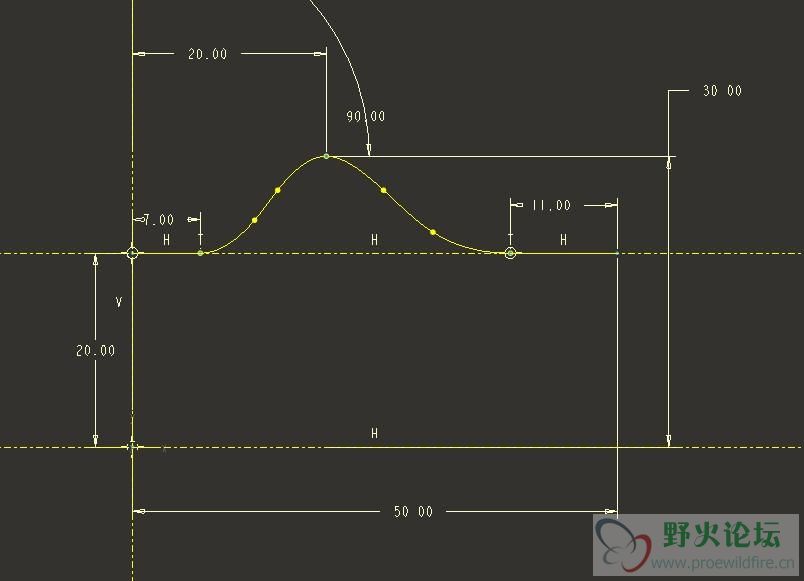

控制图形
控制图形

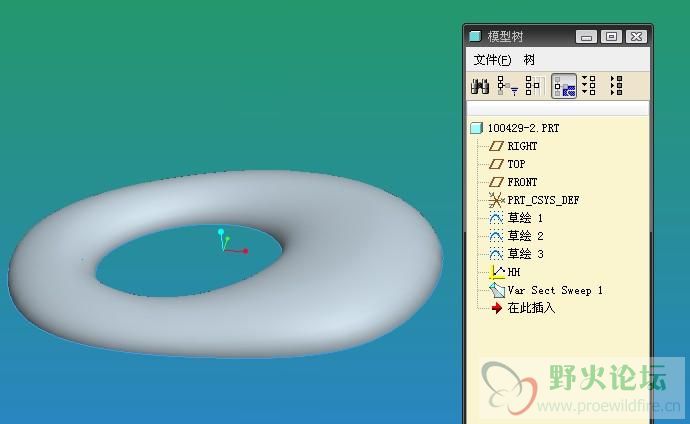

参数
参数
曲面
曲面

请问楼主?草绘3后面那步是怎么做的啊?知道滴麻烦解释下,最好详细点
134
175
 楼主| 发表于 2010-4-30 08:52 | 显示全部楼层
回复 4# 罗军 的帖子
可以看到,在曲面上凸起部分的高度是不一样的
控制图形的作用是使得凸起曲面的高度按照控制图形的所示趋势进行变化
其中的数值20和50并没有实际的对造型的影响,只是表示高度变化的最高点在整个环形上的位置(比例)
在VSS中,绘制截面,对截面的高度(尺寸sd5)添加关系,使得截面高度按照控制图形所示的趋势进行高度变化
产生曲面的凸起变化
