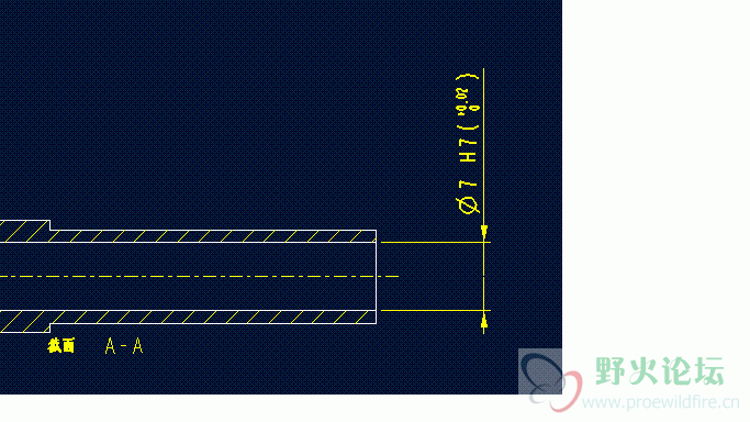

发表于 2010-5-5 23:24 | 显示全部楼层
没必要去更改Pro/E自带的公差表吧,它跟国标并没有冲突,选用哪种基本偏差代号和公差等级看你的设计意图来定。需要提醒的是必须在三维环境下先加载公差表,才能在绘图中标注基本偏差代号和公差等级,也可以和极限偏差一起标。 12.GIF

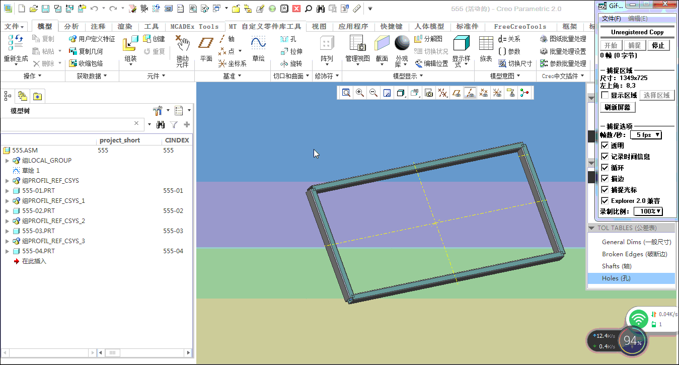

发表于 2016-10-21 22:53 | 显示全部楼层
如果你一定要改公差表,参考下面动画,因为有大小限制,录制的短点
