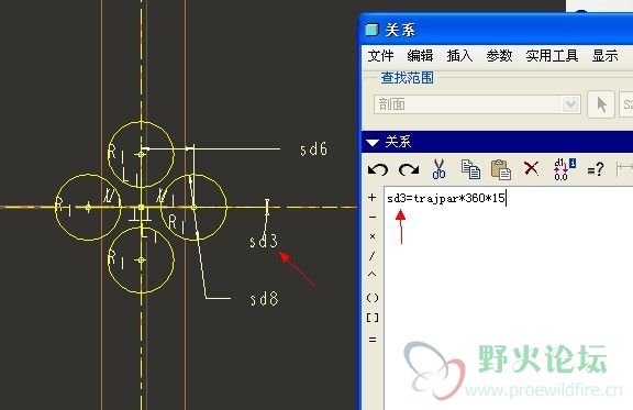

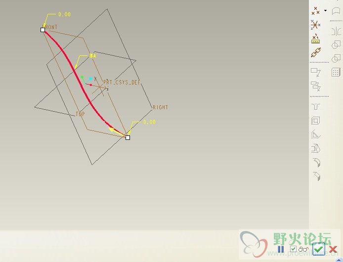

我用可变剖面画绳子,为什么会画不出来,什么都好了啊。如图 大侠帮我看看什么原因。谢谢了。

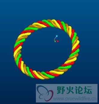

发表于 2010-4-29 09:59 | 显示全部楼层

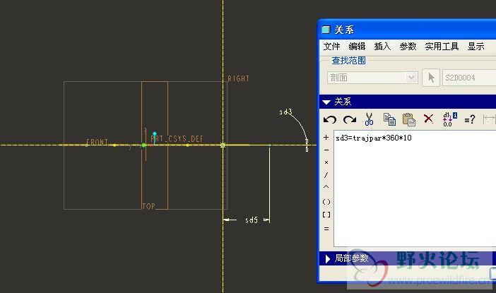

你应该上传个PRT上来
这个是我画的,你参考下

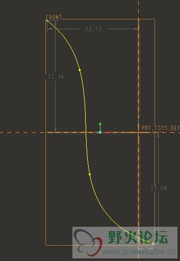

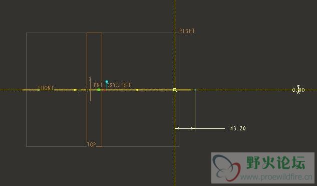

 楼主| 发表于 2010-4-29 10:35 | 显示全部楼层
回复 2# lesliecen 的帖子

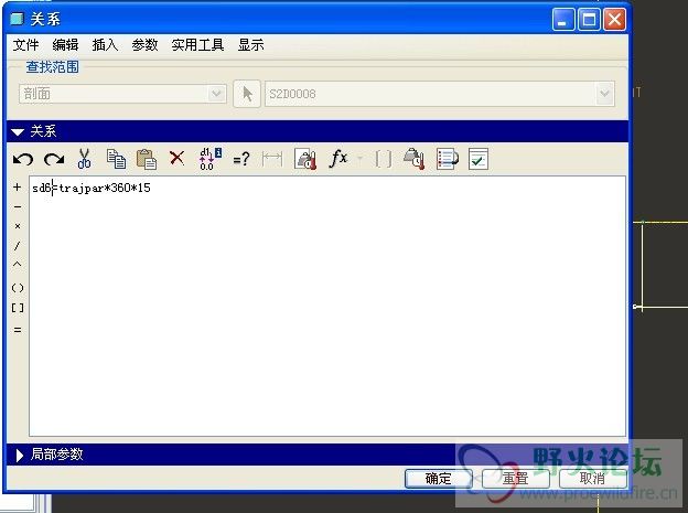

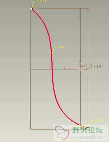

谢谢了    我晚上把那个穿上来。  我第一步:在TOP面上画的那条曲线,第2步:就是用那可变剖面扫描特征,点了前面画的曲线为参照,然后进入草绘,画了一条直线,约束是一个长度,一个角度,然后角度用了一个关系就是sd6=trajpar*360*15接着就是确定,就出现图三的那情况,本来是会出来那螺纹线一样的曲面。可我的还是一个曲线在那。帮我分析一下。看看我的步骤那里有错,先谢谢了

发表于 2010-4-29 13:06 | 显示全部楼层
你看下是不是你将哪个尺寸约束死了
你怎么不上传个PRT上来呢
有时步骤是没错,但可能是其他地方出错的

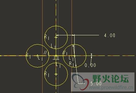

由于出错保存的PART也就是画曲线的那图。  我把我详细的步骤给你看下,你帮我看看那里有错谢谢了。我按照你给我的,我试了也画不出来。

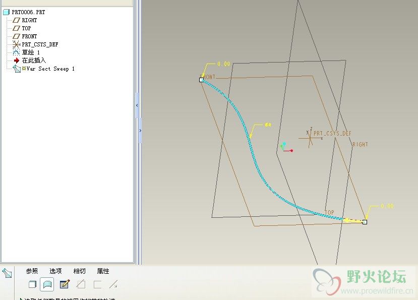

步骤如下
5就是已经确定草绘后的,没有出现那种想螺纹线的。

大哥你那图的截面是怎么画的啊,就是用关系式的那个截面,可以截个草绘图看下吗。谢谢了。

回复 8# fan6700186 的帖子
是这样的
你要看清楚哪些尺寸是怎么样的
尺寸不能乱给的
