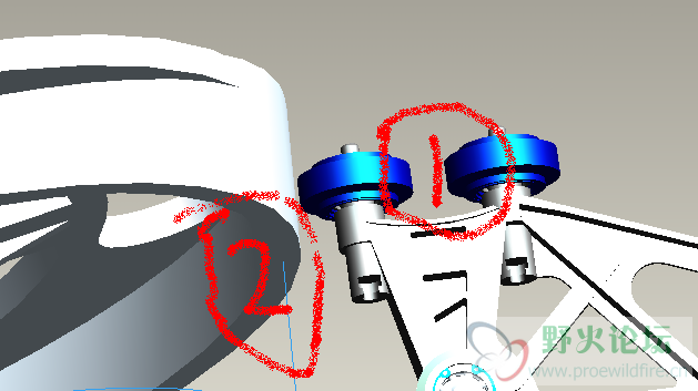

把图中两个轮子1卡到2曲面(壁厚=轮子之间的间隙)上。不好搞啊。 :L

传part上来,摸索一下!

可以内外画个圆来定位试试。。。

增加角度参照试试呢

怎么增加
我用两条轴线对齐,怎么方向不对,怎么调整,让它换个方向,2轴线对齐没有看到反向的。面对齐有反向的,怎么办啊 :Q

做了一个,你看看
0429.part1.rar
185.55 KB, 下载次数: 4
0429.part2.rar
42.41 KB, 下载次数: 2

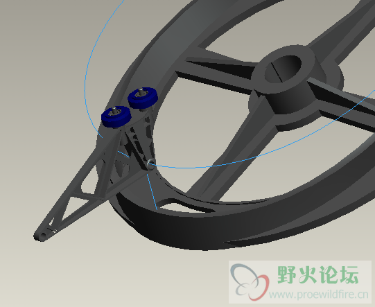

上个图片
