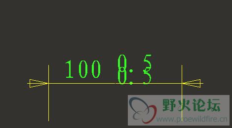

在编辑一个参数化零件的关系中,需要对其中一个值赋值,但是要求有公差,例如:a=15+0.3-0,上偏差为0.3,下偏差为0,不知该怎么输入?百度了一下午也没找到能成功的方法。求教诸位高人了。

在尺寸显示里面 @#@+0.5 @D @#@-0

关系里不能加公差吧

可以添加
请使用以下格式语句即可以
只是公差不会自动更改  需手动更改
@++公差值@#@--公差值@#
即可

可以加的,尺寸在关系式里是Dnnn, 尺寸的上公差就是TPnnn, 下公差就是TMnnn
比如这里的D30 (首先要在环境设置里打开显示公差)
