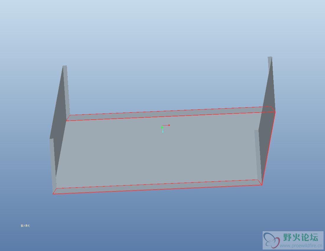

哪位老师帮我看下图中的边缝怎么做呀
谢谢

发表于 2010-4-28 16:09 | 显示全部楼层
看看是不是要这样的效果?

发表于 2010-4-28 16:10 | 显示全部楼层
你画那个图也太麻烦了吧...直接钣金生成就行了,还拉材料切材料生成壳,我都郁闷了..

发表于 2010-4-28 17:58 | 显示全部楼层
在钣金里面有一个缝的命令,你自己找找吧.很简单的.论坛上也有讲过
