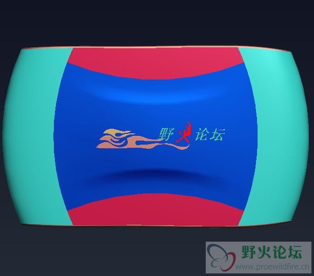

有空做一消失面,
希望对刚学者有用,
做得不好,请各位过路高手批评;
先发两张效果图:

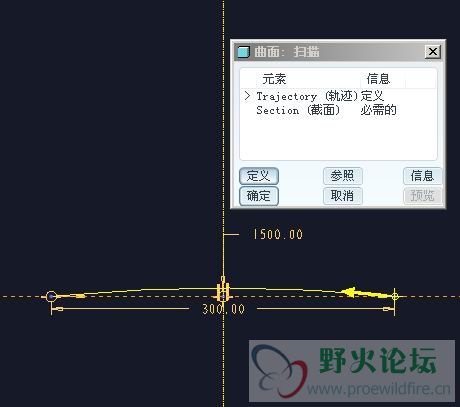

 楼主| 发表于 2010-4-28 12:54 | 显示全部楼层
做法如下:
第一步先做出曲面,如图:

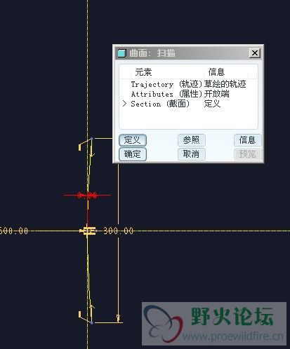

第二步拉伸曲面--合并曲面如图:
