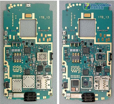

现在需要在一个电路板上面做一个如图的屏蔽盒,右边那张图可以看到屏蔽盒拿掉后看到里面的芯片。壳体有引脚焊在板子上,内部是一块芯片,壳体起屏蔽作用。
我现在要求助的就是哪位有那个屏蔽盒以及和板子连接的部分的结构。
不知道有哪位做过相似的结构的,可以发一些比较详细的图片或者是相关的资料,都可以,先谢谢了。

屏蔽盖是直接焊在板上的,至于你说的引脚大小具体要看电子工程师在板子上覆铜的大小了,如果一圈都覆铜的话就没有引脚了,下面直接就是平整的

现在是确定会焊在板子上的,需要做引脚。
就是以前没接触过这方面的,想看看一些现成的结构。
学习下
好像是有现成的卖的,自己做要开模,不划算吧
