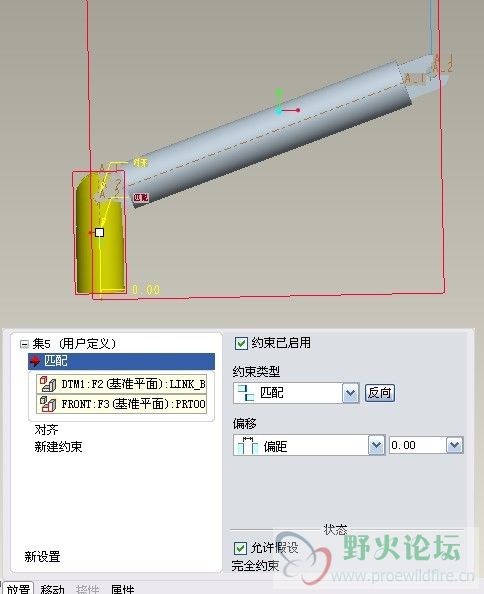

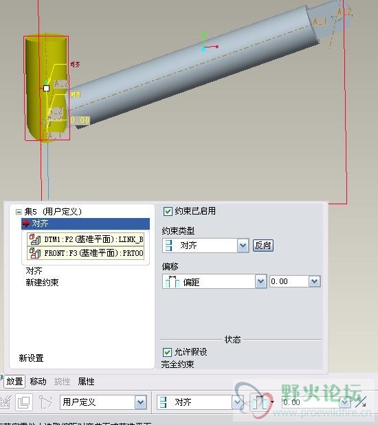

在装配图中小零件对大零件的装配是用平面和轴来定位的,但无论我怎么调节平面的匹配和对齐,确定后都无法实现我要的结果,即小零件的圆柱地面朝下。

和你选择面的时候有关,每个零件上有两个面,总共四个面,里面有组合的
不过我觉得这个似乎不是很重要吧,你既然转配了轴,你点下移动里面的选择不是可以任意调节吗

发表于 2010-4-28 12:52 | 显示全部楼层
增加一个导向约束

发表于 2010-4-28 20:35 | 显示全部楼层
增加个定向试试

发表于 2010-4-29 08:59 | 显示全部楼层
缺少约束

发表于 2010-4-29 10:40 | 显示全部楼层
是有点莫名----
不是收录机的天线吗?看起来是不是装反了,反向一下
