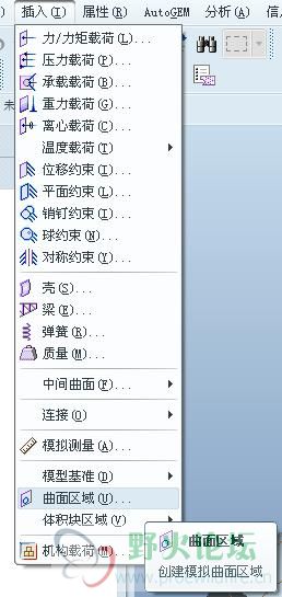

2、进入分析程序
3、点选“曲面区域”
4、单击

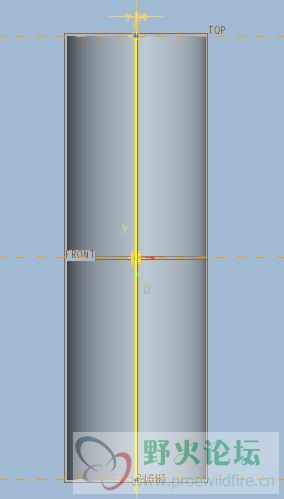

5、进入草图,绘制5mm对称区域后退出草图

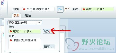

6、单击下图位置后,选取圆柱表面,再确定

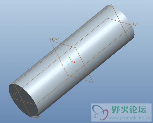

7、这样就建立了局部受力区域。如下图:
