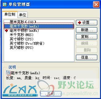

大家碰到过装配体中某些零件的单位不统一,比如你借用别人的零件来装配或者因为某些原因开始没有设置好单位,在零件数量比较小的情况下我们可以逐个修改单位,但是对于数量比较大的情况下,工作量就比较大了。
先介绍一种可以直接将装配体中所有零件一次装换的方法,各位看看还有没有其他的简介的方法方法如下:
1、把装配体中设置成所需要的单位,比如MMKS

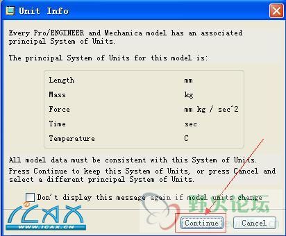

2、依次单击如下命令
应用程序——Mechanica(M),如图所示

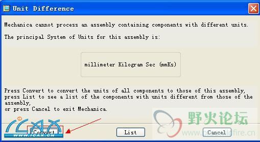

3、转换
单击第2步后打开下图,单击如图所示的“转换”按钮后就会出现转换的画面,你的工作就是等待转换结束。
4、确认转换并返回3
确认转换后单击“应用程序——标准“命令返回原来界面,转换结束,看看你的所有零件单位是否都已经统一了。
