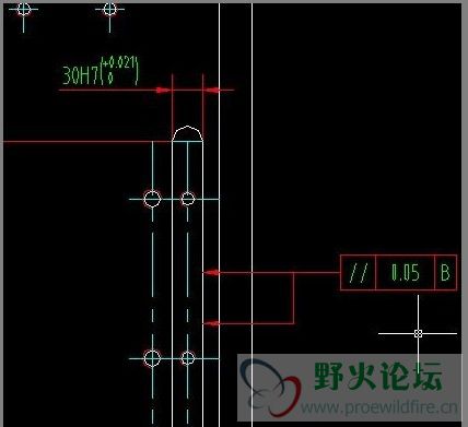

如何在PEOE实现键槽公差标注(带公差代号)直接调用公差表
如图
47499

 楼主| 发表于 2010-4-28 06:41 | 显示全部楼层
回复 2# 野火 的帖子
我要的是非圆截面,的公差表标注方法,管理员的全是圆截面的公差表。例如  180H8  这个宽度公差而非 Φ180H8 直径公差
