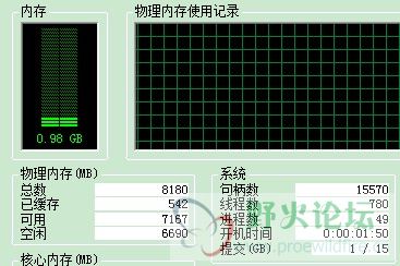

我这人没什么问题 我用了扩展寻址 可以完全使用8G内存
不要随便说别人有问题 OK?
不好意思!扩展寻址???我想请教一下真的可以用上8GB内存吗?
PowerMill编程,Proe设计。
55
88
 楼主| 发表于 2010-4-28 14:46 | 显示全部楼层
回复 12# 3911815 的帖子
你可以搜一下 ReadyFor4GB
我 现在 win7 32位系统 用完这个东西  现在就可以支持8G内存
可以发图片了 哈哈
不是那种只显示8G 是确实能用上8G
曾经一起开了 8个PROE和8个UG 实验  绝对能用~~
[ 本帖最后由 now1983 于 2010-4-28 14:56 编辑 ]
