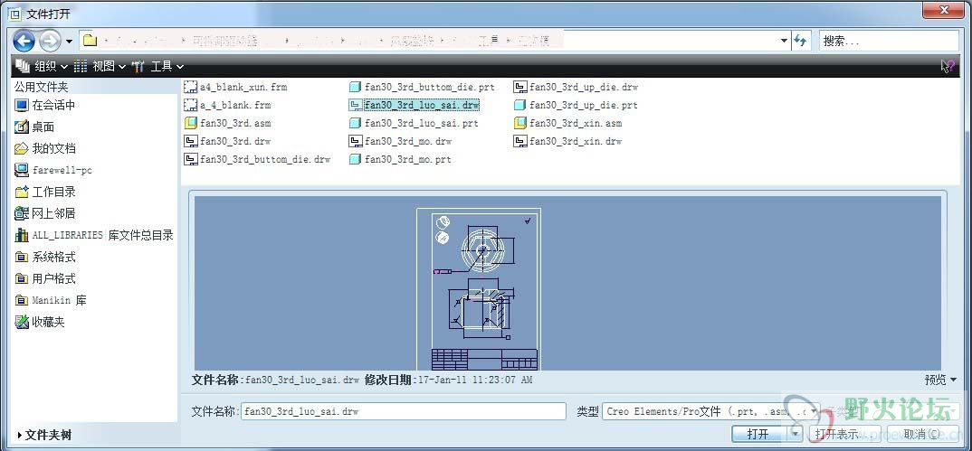

零件名和二维的图不是一样的文件名。怎么通过三维图找到对应的二维零件图?

打开工程图之后。点右边模型树上面里显示。点显示模型树。然后右击三维图的名 字。点打开就打开三维图了,

希望你的 零件 工程图模板 还有工程图 都存在 这三个如果没有保存在一个目录下是很麻烦的
不过就目前的情况看来可以预览工程图 然后大概判断是哪个零件比打开工程图看要快些 不然真没办法了
一个零件是可以对应多个工程图的 所以应该没办法靠零件去定向工程图
