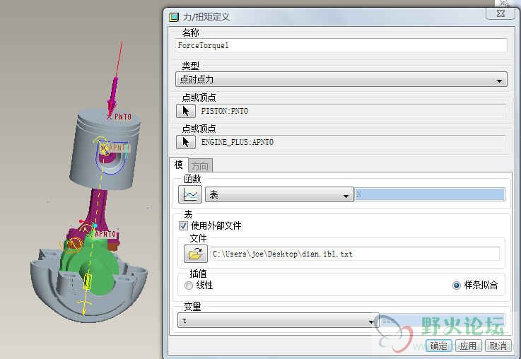

我现在做活塞连杆机构的动力学分析,我计算了活塞缸内一定时刻的压力值,保存在txt文档中,然后再pro/e中创建“力/扭矩”对活塞顶面施加点力。因为这只是压力值,我需要的是活塞受到的力,所以还需要乘以活塞表面积。但是在用户自定义里我却找不到刚刚设置的点力,那么就无法定义测量了,请问该怎么办?

你的截图上的是点对点力,并非点力呀!
