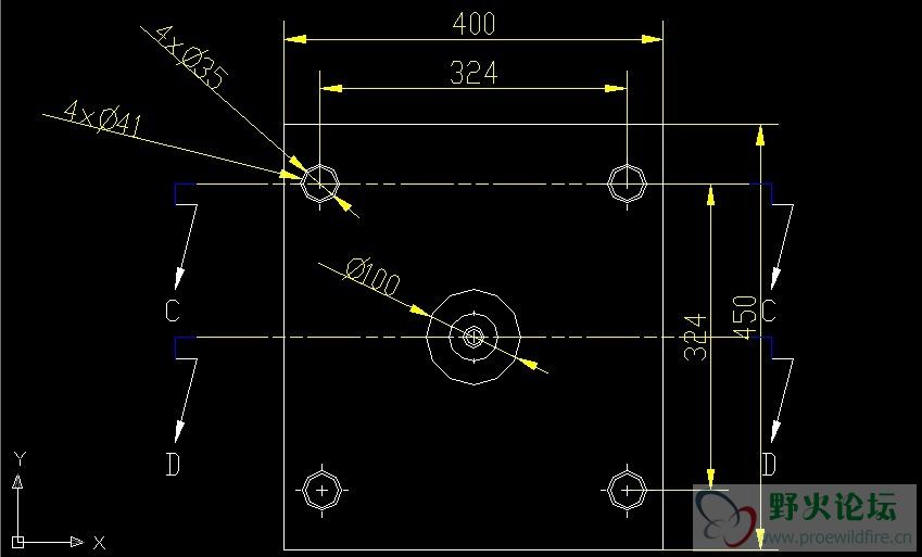

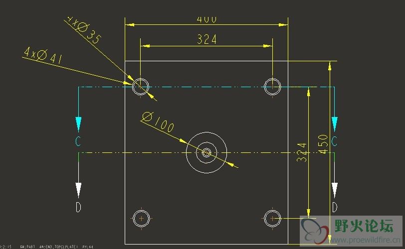

我在PROE里面制作了工程图,但是转到CAD2004里面 发现本来是圆的 都边成了多边形 这是怎么回事?希望得到大虾的解答

将cad的显示精度调高即可。在cad中曲线都是用多线段表示的,只需调高显示精度!其实曲线都是多线段无限接近的结果,没有绝对的曲线,它们都是由多线段构成的,只是显示精度不同罢了。

 楼主| 发表于 2010-4-27 16:16 | 显示全部楼层
回复 4# donghuafeng 的帖子
我靠  我以为是软件 出了问题了呢!!!
学到了! 谢谢大家啊!

 楼主| 发表于 2010-4-27 16:20 | 显示全部楼层
回复 5# zuobb507 的帖子
我按了 10次re   回车
最后在  工具  选项里面直接把 圆狐和圆的平滑精度 改成500   OK了````
