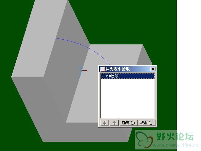

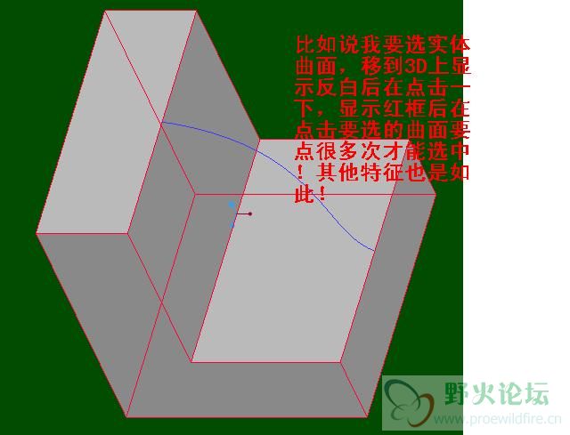

各位大大好!小弟现用PROE 4.0 C0000版,发现一个抓狂的问题,即用鼠标在选取对象的时候很难选中!基本上十次就8次选不中,偶尔也能选中一下,但这样实在太影响效率!在网上搜索了很久,也没有确切的答案,在此向各位请教!
    1:鼠标是微软IE3.0的光学鲨,正品的;
    2:笔记本,HP 6515B的,X1250显卡;
   3:版本昨晚从C0000版换到F0000,状况还是一样。

不是这样选的,你是要将鼠标移到三D里,然后右键从菜单里选择--从列表里选取,这样才能方便的选到你要的曲面,或者实体,很方便的
 楼主| 发表于 2010-4-27 11:51 | 显示全部楼层
原帖由 lesliecen 于 2010-4-27 11:43 发表

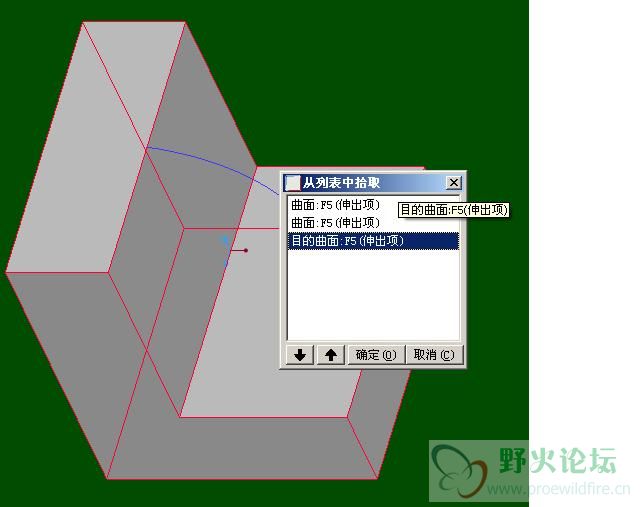

    谢谢楼上的回答!我知道用右键可能像2001那查询选取,可是在4.0里这种操作失误率太高了,你看我的图片,我经常用右键操作出来是这样的情况,误操作实在太多,严重影响效率啊!

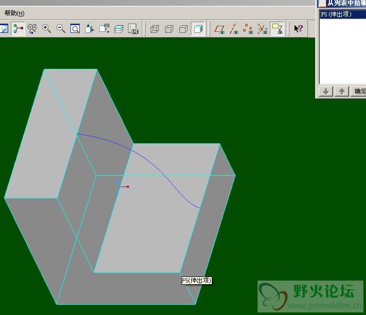

那你在过滤器里选择曲面,然后再选
 楼主| 发表于 2010-4-28 11:04 | 显示全部楼层
回复 7# 野火 的帖子
谢谢!因为我的模型是实体的,若在过滤器选曲面在选实体上的单个曲面的话,更选不上,正在下载M130版,看安装后有没有改善!
