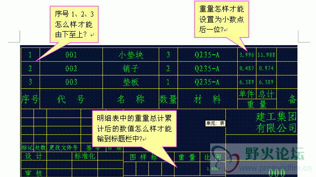

野火大哥:
最近我在学习PROE工程图明细表,
通过几天的研究,已初步领略到明细表中的奥妙。
现有这么几个问题请教:
1.我自己通过教程制作了frm,drw模板,但加载组件后发现明细表的序号是由上到下,
怎么样才能设置为由下到上?
2.重量参数的数值小数位为3位,能否设置为小数点后1位?
我在config.pro中设置了param_doc_places 1
但不管用。
3.标题栏中的重量应为整个组件的重量,能否设置为自动累加明细表中的总计重量?
如图所示:

发表于 2008-4-14 22:59 | 显示全部楼层
1、好象是重复区域定义有问题
2、参数后面加 [.1]
3、记得要增加关系
时间的关系,马上下了,不能说很详细了,等其他朋友看看

通过一天的努力,
第一与第三个问题我都解决了,
就那个重量小数位数还不知怎么样弄,
野火大哥能说得祥细点吗?
按你说的我试了一下,
好象不能定义啊。
47499

&asm.mbr.mass[.2]

问题解决了,
多谢!
