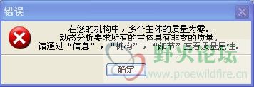

请问各位大侠,动态分析时是不是必须要使整个机构的自由度为1呢?要是自由度不为1,是不是就会提醒你说 YIC_RPH%@7LA[~GE6%RB(~K.jpg ,有什么解决方法吗?

你是不是没有给每个零件定材料啊

都定了,用的都是密度为7.8

你改成运动学研究,就不会出现这个提示错误了。

运动学研究就不能使用摩擦了,所用的凸轮连接不就失去意义了吗?没有摩擦整个机构就不能往前走了啊

你是没有点击那个“启用重力”的选项吧,在运行动力学分析时要选上的零件光有质量没有重力(加速度)是不会有力的,就像零件在太空中的失重状态一样。当然启用重力之前必须定义好g(经常说的那个9.8哦)的方向和值。

我也点了啊,可是还是提醒我那个图标上的话,我很苦恼的了

我也经常出现这样的问题,目前没找到原因,一般我重新装配一下就解决了
