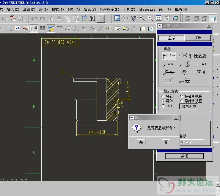

工程图显示问题,点全部显示,怎么有些尺寸不显示.怎么办?

不用又这种方法,最好手工标注

增加几个视图,有的尺寸在一个图上是不能显示出来的

你有些草绘所在的面的视图不在当前这个视图上当然不显示了,

这个和你在做模型时候标注的尺寸有关
你在做模型时
用草绘标注的时候你检查下是不是你没有标注你所要的尺寸
如果有的话   应该是有的

一个视图估计是显示不完的
增加试一试  也可以点左面模型树的显示尺寸
