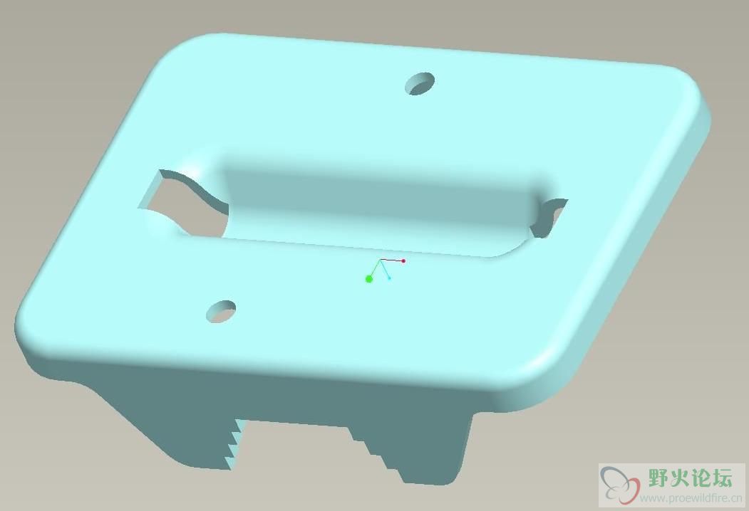

求助,此类钣金件如何展开?谢谢!

从你那图来看,好像不是折弯来的吧!
是冲压加切割!

这是拉伸成型的,不可以展开哦!

这个哪有折弯的啊,都是先冲切料,再冲模成型的

这个是冲压拉伸成型的,做模具时需要算落料尺寸。望高手指点下!
