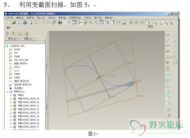

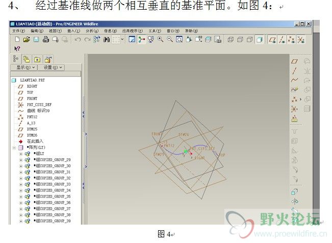

刚刚学习Proe,找不到锁链的绘制方法,不知道哪位大虾有这方面的资料,最好是那种不规则锁链的绘制,谢谢啦

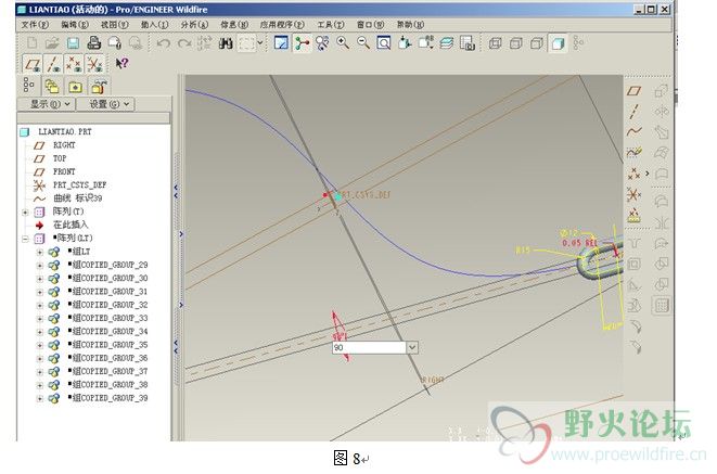

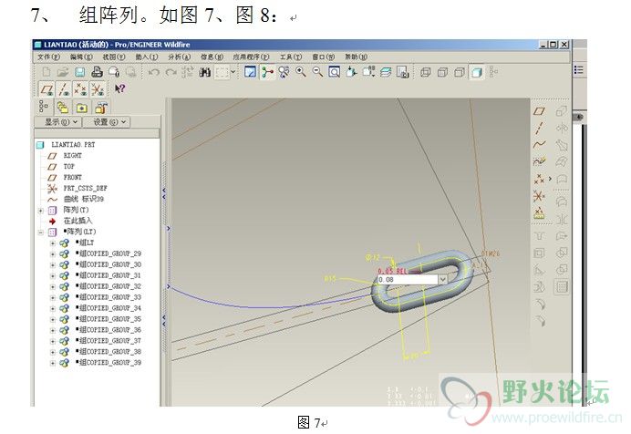

 楼主| 发表于 2010-4-26 12:59 | 显示全部楼层
为什么要建立一个组?并且组阵列时90°是怎么弄出来的呢??
 楼主| 发表于 2010-4-26 13:05 | 显示全部楼层
选择组阵列时是根据尺寸阵列么??要选择哪个尺寸呢?我怎么选也出不来90°效果

 楼主| 发表于 2010-4-26 13:37 | 显示全部楼层
我建立组后,对组阵列,看不到90°尺寸,怎么弄出来啊?

发表于 2010-4-26 14:50 | 显示全部楼层
哎!怎么那个90度阵不出来???
 楼主| 发表于 2010-4-26 15:33 | 显示全部楼层
90°倒是弄出来了,不过点选了读书和基准点后阵列就报错,实在弄不清出为什么,要是有讲解视频就好了
