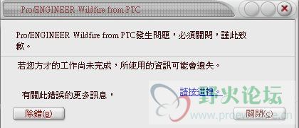

不好意思~內容有點多~又是繁體~怕有些字表達不太好~先跟各位大大說聲抱歉
爬過其它版大的文章~都不得其解
先簡略說一下我的問題
不是license的問題,因該也不是破解不完全
安裝不太正常,但可以順利裝完
運行之後滑鼠,移到控制列(檔案、編輯、檢視)就跳開,無任何訊息
我的PROE版本是野火4.0 M010
安裝的時候用DAEMON TOOLS掛載
沒辦法直接運行SETUP就到
F:\dsrc\i486_nt\obj\ptcsetup.exe
運行ptcsetup.exe
當游標指到目標資料夾,當要變更安裝目錄時
就出現錯誤訊息然後只能按確定訊息,接著安裝視窗都沒了
但這個錯誤訊息感覺不太像PORE的錯誤訊息
後來就先將要安裝的目錄路徑先複製起來,然後直接貼上,給他硬裝
結果在選license.dat的時候,也一樣,一到選擇路徑時就當了
我也是先複製路徑,然後做貼上,硬裝
很神奇的安裝好了~都沒出現錯誤訊息
然後將抓來的破解檔PTC_WF4_Corrector放在跟proeWildfire 4.0同級路徑下運行,也成功的運行野火4.0
可是怪事發生了,只要滑鼠移到功能表馬上就跳掉,連錯誤訊息都沒有
顯卡是ATI mobility X600驅動程式也更新過,還是一樣
不過我裝野火4.0 C00卻沒這個問題,因為我下的野火4.0 C000沒有繁體中文
後來就下載野火4.0 M010
現在電腦裡裝著2.0 跟野火3.0 都可以正常運行
有裝SolidWorks 2008 SP0.0會是跟軟件衝突嗎?
不曉得有沒有大大跟我一樣發生這樣的情況?

应用程序错误这样的问题比较麻烦, 你把电脑里用不到的进程都结束, 关闭杀软防火墙等
然后打开 proe 试下
是台湾朋友吧,帮你移动到台湾网友专版, 看看其他朋友有什么好办法

我在想會不會是野火4.0 M101版本問題
板大給的意見我剛剛試了,重開機後,什麼都沒執行,連上網也沒有
右下方全關只剩下音效

要是还不能那就是 M010 可能有问题或者你的系统有些问题了,具体就不好说了,方便的话可以重新安装下系统试下
