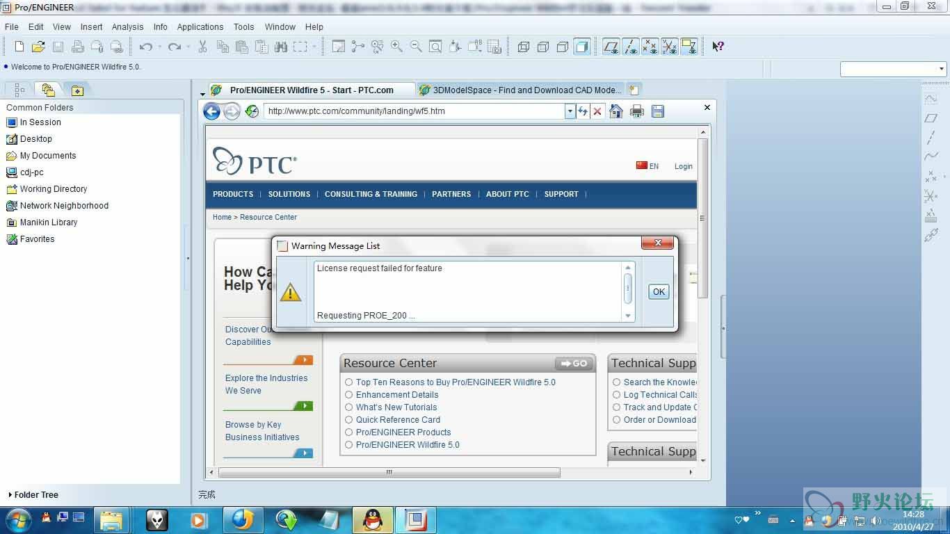

不知道怎么回事,昨天帮我朋友安装了PROE 5.0 M020,
装好了,不能运行,出现license request failed for feature requesting proe_200...的字样。
后来,我回家打开我的电脑,也是这样的情况,前几天还能用的,怎么变成这样了,一点那个OK就直接退出了。
望高手解答。
如图:
[ 本帖最后由 52106813 于 2010-4-26 02:34 编辑 ]

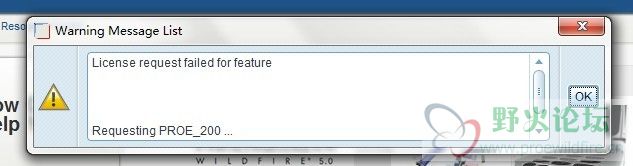

        您图示的报错信息框中“requesting proe_200...”的下方还有很多字行,那里罗列有更详尽的错误内容,您应该左击按压拖动滑块,看看全部内容,就更清楚是缺失错误之所在呐。
        从“requesting proe_200...”,基本上是许可证方面的问题,可能是Pro/E找不到许可证,又或者是许可证已经失效、许可证错误(破解不完全,生成许可证时没有将MAC码“完全替换”)。
        您按 2# 指引的途径参阅“野火”先生的专题帖做处理,倘若无效,可进一步把报错信息框中“requesting proe_200...”下方的全部字行展示出来看看,或者,您另参阅“野火”先生的这个大范围专题帖:

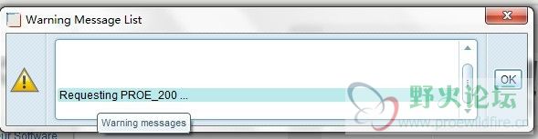

但是requesting proe_200...后面的东西真的看不到啊!
滑块已经拉到最下面了。
我是按照论坛的教程安装的proe 5.0
装好之后,还用过一段时间,但是就前几天突然出现的问题,不知道该怎么解决。
我重新打开5.0的安装界面看了下,ID号码是对的,
重新加载一次许可证文件是否可行呢?该如何加载?
[ 本帖最后由 52106813 于 2010-4-27 14:22 编辑 ]

requesting proe_200...后面还真的没有东西了,不管怎么点都看不到。
界面都变成英文的了。。

原来我的许可证位置动过了,
感谢!
更换proe各版本许可证路径的最简单方法
http://www.proewildfire.cn/thread-528-1-1.html
