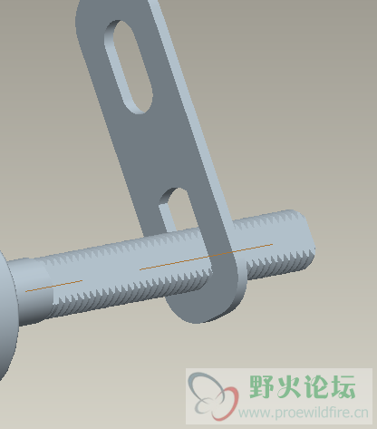

lingjian.png 两个零件可以两个方向上相对滑动,其中轴可以转动。
哪位大哥可以帮小弟解决下,非常感谢大家!!

典型的平面副嘛

您好!我在用平面约束时,会出现转动轴后,链接片会出现在轴外,请问下,这是什么情况造成的?
 楼主| 发表于 2010-4-27 15:14 | 显示全部楼层
因为我需要一个,链接片与轴垂直的约束。
