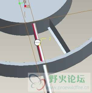

我列阵的时候为什么复制选择性黏贴后  出来的结果不是复制后的实体  变两张曲面了   哪位大侠帮帮解决下问题  不胜感激!

用轴阵列试试

复制选择性黏贴,这个命令是只能复制曲面的,所以你粘贴出来后的也是曲面了
实体是不能复制出来的,只能做阵列
或者你粘贴出来后再去实体化

尽量的不要使用选择性黏贴
一般不使用这个工具
