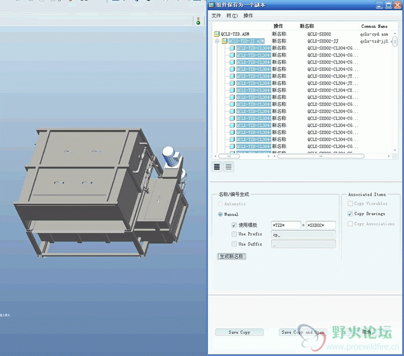

保存副本时,怎么把组件中的族表一起保存到新目录?
我现在的配置文件保存后是不复制族表文件的,
只是把当前使用的零件复制到新目录。(我不知道能不能设置为保存副本时也复制族表!!知道的教下)

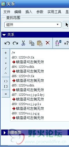

因为我用参数控制尺寸,
所以保存副本后打开“关系”时就出现了参数的项对应不上的问题。
如图
这些参数是控制族表原模型的,
因为原模型没有复制过来,
所以这些项全成无效了。
如果使用“备份”进行复制的话那就没问题,因为备份的时候族表也是备份过去的。
但因为我要批量重命名,
所以必须用到保存副本。

 楼主| 发表于 2010-4-25 15:02 | 显示全部楼层
这是我需要做的操作,
把带TZD(脱脂段)的零件全改成sxd02(水洗段02).
如果有好的其它方法也教教我!!!!
