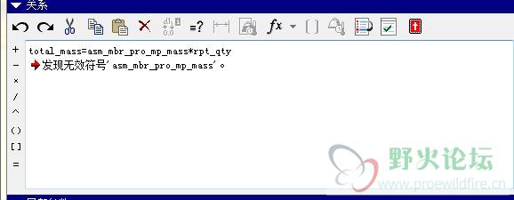

在写关系式total_mass=rpt_qty*asm_mbr_pro_mp_mass时        rpt_qty是无效符号,
当改成    total_mass=asm_mbr_pro_mp_mass*rpt_qty时         asm_mbr_pro_mp_mass又成了无效符号了 怎么回事呢?

 楼主| 发表于 2010-4-25 13:52 | 显示全部楼层

今天设置的时候也出现这个问题,后来发现我当时是在 工具→关系 里面输入出现这种情况,实际应该在 表→重复区域→关系  里面输入。不知道你是不是这种情况

4楼说的对
