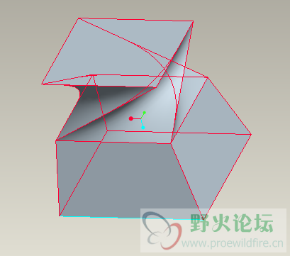

在混合特征中,各个剖面的点的顺序可以自己随意定义吗?怎么定义?如下边的图片,上半部分是扭曲的,下面就不是。会的请讲一讲,谢谢啦。

你起点的方向没有一志,点几控制点 右键就可以选取方向

不同的剖面有不同的起点,你右击节点可以设置的。

起始点不一样,做出的模型通常也不一样,比方说天圆地方形状的,如果起始点在同一个象限,做出的是规整的,否则是旋转的。

这可以定义起点的,在点上右键,可以选择起点。
