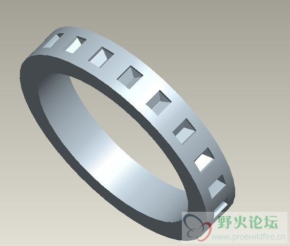

扫描混合一步可以了。至于可不可以阵列,那不你要阵列的东西本身没什么关系,而是依据你要阵列的东西和外部的关联

看下是不是楼主你想要的
qh2.prt.rar (105.59 KB, 下载次数: 17)

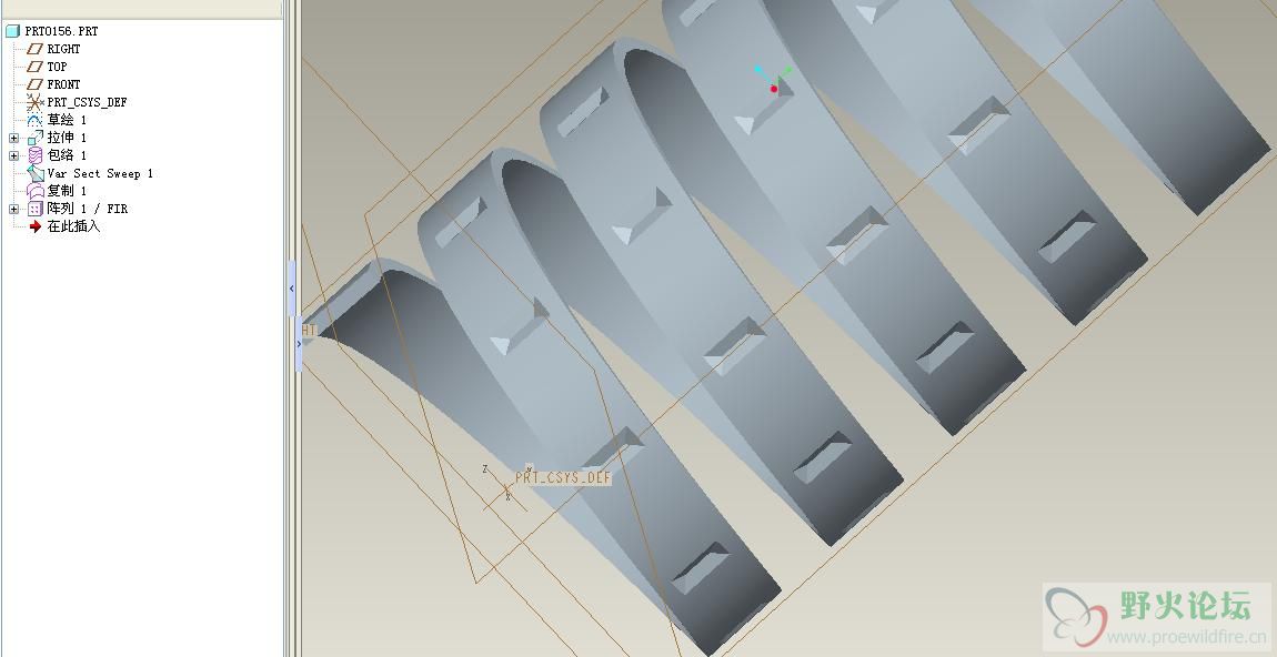

wo1我试了一下用平板混合切口弄一个,再阵列,然后在插入里找高级------环形折弯,(我在环形折弯里曲线是直接用直线)
