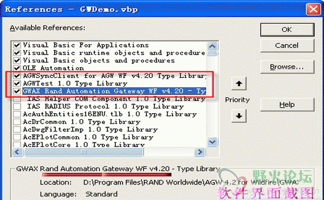

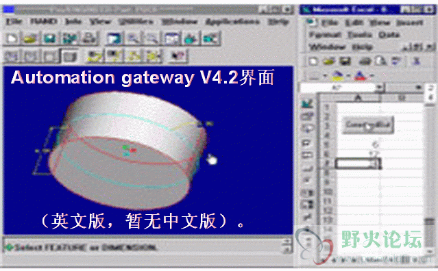

         应用AutomationGATEWAY可以自动实现Pm/ENGINEER任务,创建用户界面,完全实现自动设计任务;应用AutomationGATEWAY可以把任何支持ActiveX的应用程序和Pm/ENGINEER建立直接联系。利用VB,可以使Microsoft Ofice产品(如Word,Excel等)和Pro/ENGINEER对象之间进行数据交换。在这个过程中,Automation GATE WAY在VB和Pro/ENGINEER之间起到桥梁和纽带的作用。通过A,就可以利用VB访问PRO/ENGINEER的大部分底层资源文件。

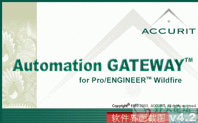

        “Automation GATEWAY”在外网有试用版下载(有效使用期一个月),而正版为【itools-software】提供4.2版,4000欧元(电子授权壹年期)。这个《Automation gateway v4.2》无法与Pro/E 4.0连接,只能用于Pro/E 2.0或3.0,而且只能运行异步模式。
        因此,对您的这个呼吁要求,若出手响应甚是不大容易。
        也有其它外网的资源,但都未能验证,殊不可靠。
Automation gateway V4.2图片.gif    Automation gateway V4.2图片2.gif    Automation gateway V4.2图片3.gif
        以上回应,谨供请参考。
