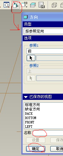

组装图组完成后需要重新定向怎么弄???画工程图时,视图不对,帮帮忙,谢谢

你可以在视图定向对话框下任意定视图方向,然后命名保存,你在工程图中就可以选择你刚保存的任何一个视图了。

二楼说的是临时重定向呀,应该也像做零件一样,按下像照相机那个快捷键,选重定向,再选新建,后按回车,然后按编辑,再选重定义,选好两个面后确定 :victory:

不是临时的,你命名后保存,想什么时候用就什么时候用。

学习了,这个要命名的,更方便,谢啦
