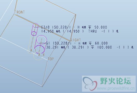

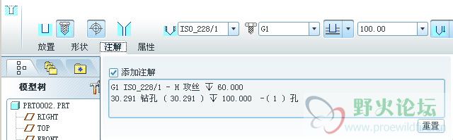

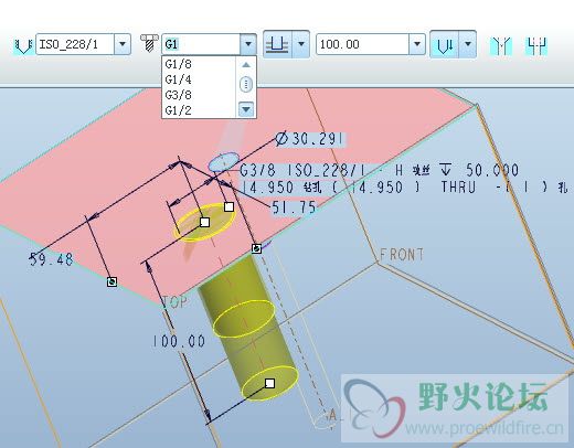

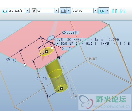

Pro ENGINEER WF5.0功能已经相当的强大了,使用起来觉得比3.0好很多。但是还有些今人不爽的地方。比如,增加了密封管螺纹(Rc)却没有非密封管螺纹(G)。这个地方如果改进了,基本所有的孔都可以方便的画出了。我觉得不甘心啊!思前想后之后,决定自己试着解决这个问题以方便万千大众。先上几张改进后的图给大家看看。如果有需要的且人数众多的,我五一上传与大伙一起乐乐。
