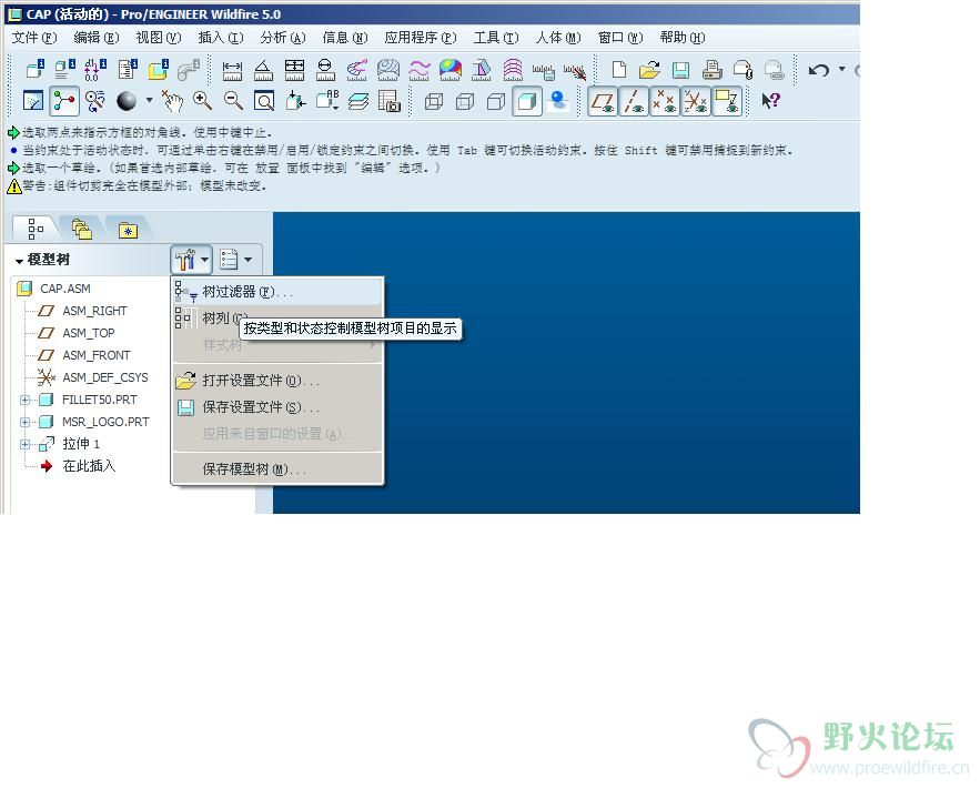

我用了装配模式下的拉伸(去除材料),我想恢复,但是我在模型树里面找不到,刚刚用拉伸的那个命令,我想请问下我改怎么才能恢复过来啊

模型树设置显示特征

按这样就可以了,把特征点上钓就可以了

回复 2# ljh1984 的帖子
呵呵,谢谢,弄好了

回复 3# 陈德意 的帖子
很具体,谢谢谢谢
