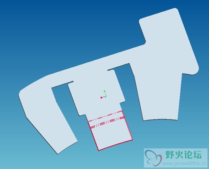

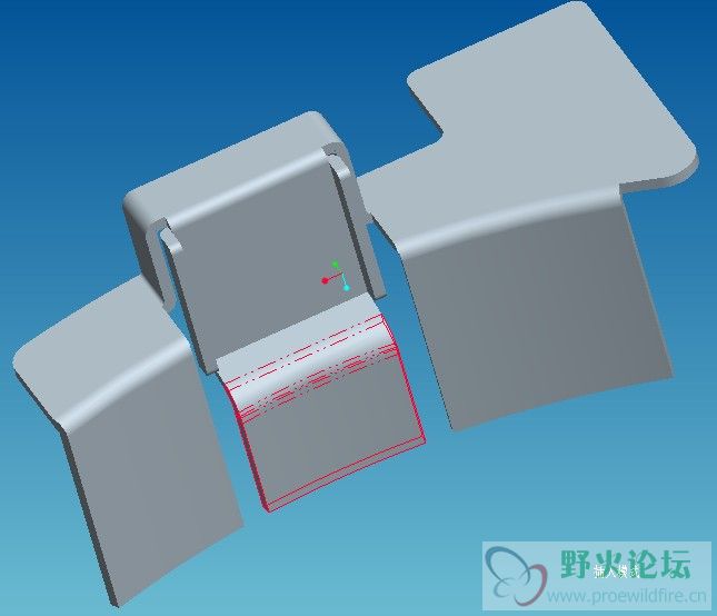

这个模型中最后的合并壁展平后,能否再折弯回去?

发表于 2010-4-23 11:08 | 显示全部楼层
不明白你什么意思,你不是已经展开了吗?
176
246
发表于 2010-4-23 11:11 | 显示全部楼层
当然可以再折回去了,向上拖一步就好了。
369
凹凸曼打小怪兽
709
 楼主| 发表于 2010-4-23 11:22 | 显示全部楼层
回复 3# 陈德意 的帖子
呵,向上拖一步到插入模式当然可以,只是想知道能不能折弯回去。就是说用折弯回去的命令能不能做?谢谢!
[ 本帖最后由 sq1721 于 2010-4-23 11:23 编辑 ]
567
708
发表于 2010-4-23 12:53 | 显示全部楼层
能展开,就能折弯回去
插入-折弯操作-折弯回去
[ 本帖最后由 wemyss 于 2010-4-23 12:54 编辑 ]
369
凹凸曼打小怪兽
709
 楼主| 发表于 2010-4-23 13:10 | 显示全部楼层
回复 5# wemyss 的帖子
命令的位置我们都知道,请问您能帮忙用这个命令,折弯回去这个合并壁特征吗?我想学习一下,谢谢!
