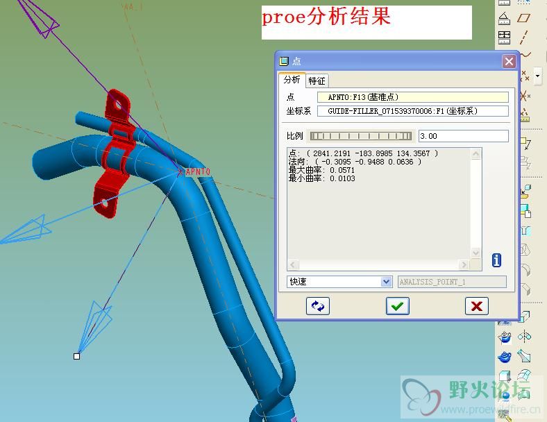

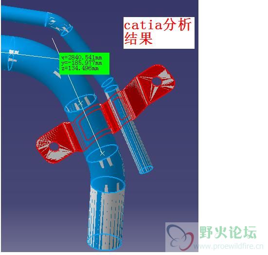

遇到了问题,用CATIA可以做辅助点,线分析管道弯曲的拐点,但是,用PROE我不知道怎么搞,一直用proe,制作管道很好,但是别人的*.igs模型,我要如何用PROE分析拐点坐标呢,请高手知道,迫切需要
追加问题,我现在知道用建立轴线,取点相交。找到拐点,但是,发现个问题,两个软件,用同一个IGS文件,相对的是同一个坐标系。但是,分析同一个点得到的结果却不相同。有人找到为什么吗,是不是我操作有什么问题??
附图如下附件内
[ 本帖最后由 andahello 于 2010-4-23 10:34 编辑 ]

有没有人知道为什么,指点一下啊,急。自己顶,野火老大帮忙分析。自己顶

最近规避了这个问题。先在CATIA里建立坐标系,导入proe是一致的。但是,如果先用proe打开,再导入CATIA,proe里仍然和CATIA里是不一致的。就算在proe里设置了坐标系,测出来的结果,还是和不稳定。
渴望大侠指点。

问题持续中,找了几个同事都是用PROE的。让他们用各自的办法测出来的结果和我上面的一样,但是用CATIA的同事测出来的也是和PROE的不同。只能通过在CATIA定坐标系才能保持一致。有没有高手知道在PROE中定坐标系,保证不同软件之间的一致性呢?
