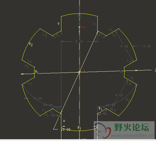

我在拉伸平面内画了这么个图
想打勾,系统提示 “不能有多于一个开放环”
这是怎么回事啊?????
发表于 2010-4-22 21:32 | 显示全部楼层
检查你的草绘。有断点或是重叠的线

应该是有多余的,或不封闭的线条,你那个东西可以先分几步做,先做拉伸后切减再阵列

可定是有断点啥

检查一下你左下角和右下角部分,这两部分的弱尺寸明显不一样,可能断点在这。还有,你画这图太多弱尺寸了。对你日后你的设计有严重的影响。你应该草绘的时候不要留弱尺寸(灰尺寸)。

可以用诊断工具看看有没有多余的或不封闭的线条
