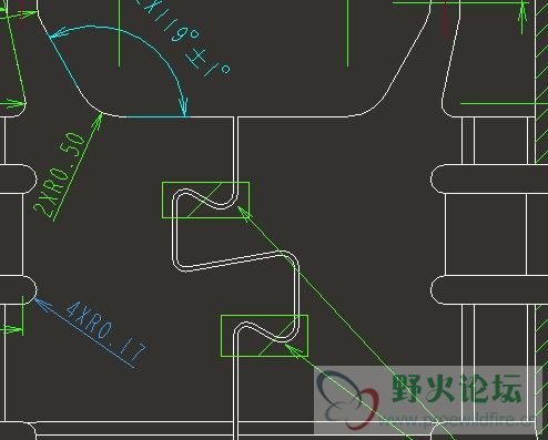

如图,在D中建好吧修饰,转到2D时,剖面线太少,怎么搞多些呢?DX帮忙,TKS!

点剖面线右键,再点间距。再点下面的输入值,想要多少都可以!

是右键属性!再点间距!

点2楼说的间距,然后下菜单下面的一半,多次点一半就越来越密

大家都说的是在2D中的剖面线,我现在说的是在3D中建的修饰,修饰中的剖面线转到2D中显示的间距太大,没法通过右击改啊!

谢谢DX们,的确是那样,在2D里点击属性就可以改间距了!TKS
