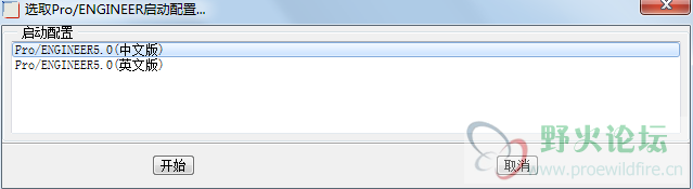

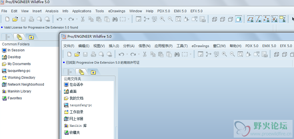

同时在电脑里运行PROE中文版和英文版的方法
修改 PROE 配置文件 .psf 实现中英文版共存
默认 proe 安装后在 bin 目录下有一个 proe1.psf 文件,我们将其名称改为 proe_chs.psf,然后用文本编辑器打开,
改DESC=Pro/ENGINEER(缺省)为:DESC=Pro/ENGINEER5.0(中文版)
再增加一行 ENV=LANG=CHS,保存关闭。
然后把 proe_chs.psf 复制一份,改名为 proe_enu.psf,打开,
把增加过的 ENV=LANG=CHS 改为 ENV=LANG=ENU,
改DESC=Pro/ENGINEER(缺省)为:DESC=Pro/ENGINEER5.0(英文版)保存关闭。
然后打开桌面上 PROE 的快截方式,出现下图窗口,选择您需要的版本就可以运行破E了!!!
