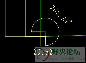

这是什么原因?  怎么转到CAD里不保留小数了

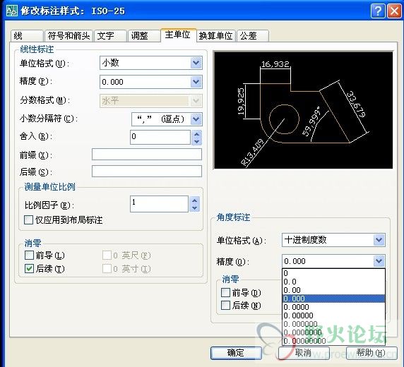

发表于 2010-4-22 17:18 | 显示全部楼层
设置一下小数位数,在CAD界面按D空格点修改如下图:
